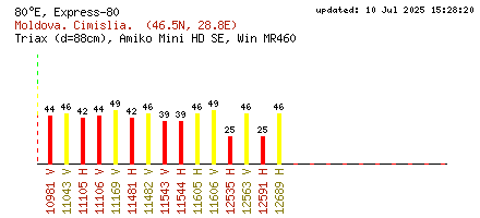

Возможно, настроить- 80*Е на офсетную антенну диаметром 850мм в мультифиди. В фокусе стоит- 75*Е.Сообщите транспондер для настройки. Место приема: .Север Хмельницкой обл.

Скорее всего не возможно, тем более в мультифиде. Как пример скажу, что у меня в Днепропетровской обл. в фокусе на антенне СА-1000 этот спутник работает не уверенно и я проживаю ближе к центру приема луча покрытия, то есть восточнее от Вас.sergijmar писав: 25 липня 2018, 17:28 Возможно, настроить- 80*Е на офсетную антенну диаметром 850мм в мультифиди. В фокусе стоит- 75*Е.Сообщите транспондер для настройки. Место приема: .Север Хмельницкой обл.
Точно утверждать не буду конечно, опыта работы в западных областях у меня нет. Подождите, может другие пользователи смогут подробнее написать.
Рабочие частоты две 10981 V 33483 7/8 DVB-S/MPEG-2 и 11043 V 34427 3/5 DVB-S2/MPEG-4

Видно,что сигнал слабый!- sergijmar

Z Я сегодня пол-дня крутил .вертел и все пусто.Сигнал шумов меняется всего 2-3% на этих частотах.Думаю все напрасно.Спасибо!fenix писав: 25 липня 2018, 19:1764АНАТОЛЬ писав: 25 липня 2018, 19:11Скорее всего не возможно, тем более в мультифиде. Как пример скажу, что у меня в Днепропетровской обл. в фокусе на антенне СА-1000 этот спутник работает не уверенно и я проживаю ближе к центру приема луча покрытия, то есть восточнее от Вас.sergijmar писав: 25 липня 2018, 17:28 Возможно, настроить- 80*Е на офсетную антенну диаметром 850мм в мультифиди. В фокусе стоит- 75*Е.Сообщите транспондер для настройки. Место приема: .Север Хмельницкой обл.

На данный момент спутник на приеме, качество сигнала отличное. Извиняюсь за качество фото.
