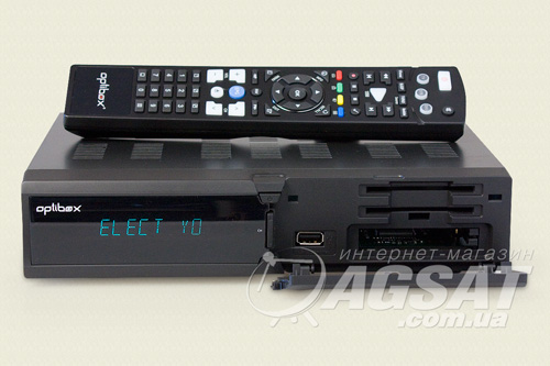

Здравствуйте! Подскажите пожалуйста, у Optibox Anaconda Plus Ci- и Ca-слоты универсальные или нет?

извените, я имел в виду картоприемник- UniCAS ?
/слышал,что CONAX/
Добавлено спустя 3 минуты 37 секунд:
т.е. картоприемник поддерживает другие кодировки кроме conax?
/слышал,что CONAX/

если я правильно понял, то карта Conax читается сразу, а на карту с другой кодировкой нужно настраивать эмулютор ?

egor_1917,
Так вот в эти CI (Common Interface) вставляются CAM модули (Conditional Access Module)
Именно от CAM модуля зависит какую кодировку он будет поддерживать, помимо встроенного картоприёмника ресивера!
Вот теперь добрались до встроенных картоприёмников ресиверов.
В современных ресиверах поддерживается работа картоприёмника из коробки почти со всеми типами карт. Обычно достаточно в меню выбрать тип, или даже без этого. Но в современных Linux ресиверах в основном поддерживается работа только с одной системой кодирования, а часто и она корректно не работает. Для этого устанавливаются эмуляторы! т.е. по сути вы должны у себя запустить кардшаринг сервер, которым вы же и будете пользоваться!
По другому этот вопрос не решить.
На сколько я понял, вы спрашиваете вот об этом ресивере
По картинке видно что в нём два картоприёмника и два CI слота!
И последнее! CI слоты, или слоты под CAM модули всегда универсальные!
Источник википедияCI (англ. Common Interface, CI-модуль) — электронный модуль со слотом расширения (т.е. интерфейс подключения), имеющийся в конструкции современных телевизоров, ресиверов цифрового телевидения или специализированных плат расширения бытового компьютера, позволяющий, через применение (вставление) CAM-модулей и декодирующих карт, просматривать закрытые (закодированные) радио- и телеканалы. Используется в системах цифрового вещания, как часть оборудования защиты коммерческого медиаконтента.

Просто огромное спасибо за Вашу помощь!!! Многое прояснилось, не думал,что ресиверы на Линукс имеют такие ограничения. На фото именно тот ресивер. Надеюсь он ни в чем не уступает Openbox'ам 6 серии?
