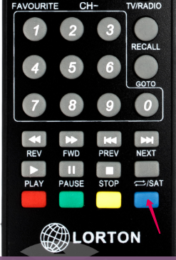

Здраствуйте.Подскажыте чайнику как влючить все спутники в рес. LORTON S2-33 Full HD .Могу смотреть только Астру 4.8Е. из трех.

krup писав: 12 травня 2019, 15:46 Здраствуйте.Подскажыте чайнику как влючить все спутники в рес. LORTON S2-33 Full HD .Могу смотреть только Астру 4.8Е. из трех.
Нажмите на кнопку SAT и в появившемся окне,поставьте галочку напротив Все спутники.

Там нету все спутники там есть Амос,Сириус,Хотбирд,а все нету.Можна лиш который выбиреш,а все нету.

krup писав: 12 травня 2019, 19:04 Там нету все спутники там есть Амос,Сириус,Хотбирд,а все нету.Можна лиш который выбиреш,а все нету.
Есть такой хрюк у этого ресивера!Кнопка ОК -значки внизу.Попробуйте сделать сброс на заводские и отсканировать в ручную пару частот на этих спутниках ,посмотреть появилось ли ВСЕ или прошить крайним дампом.На соседнем форуме:(кнопку ОК зразу сат внизу над синьою і вправо де звук(VOL+) але робити скоро бо пропаде)

krup писав: 19 травня 2019, 18:55 Ну что никто не может подсказать как включить все спутники,где все вундеркинды.Слабо.
Давно приносив клієнт на прошивку, точно не памятаю.Але порядок здається такий:меню-редактор каналів-на телеканалах жмемо ОК.Ідалі листаємо вліво, вправо.Зверху будуть мінятись назви супутників, знайдете ВСІ, або ALL-там зрозумієте.За цей час, можна було занести до будь якого майстра і я думаю, що він безкоштовно за 5сек вам включив би.
