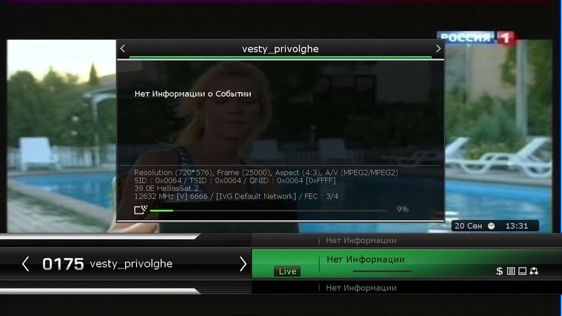

А что вас там интересует:Express AM7, 40.0°EGenady писав: 18 лютого 2018, 10:20 Подскажите пожалуйста,можно ли принять спутник Express AM7, 40.0°E в Сумской области а именно частоту 12633 ? Тарелка 90 см, тюнер Amiko 8900.
Частота Скорость / SR Название канала BISS ключ / ID Стандарт
12633 V 6666, 3/4 Вести Приволжье 03 27 02 2C 10 62 51 C3 / ID:64 -
12633 V 6666, 3/4 Нижний Новгород, Россия24 - -

Можна. І навіть на меншу тарілку.Genady писав: 18 лютого 2018, 10:20 Подскажите пожалуйста,можно ли принять спутник Express AM7, 40.0°E в Сумской области а именно частоту 12633 ? Тарелка 90 см, тюнер Amiko 8900.
Карти покриття: https://sattvinfo.net/beam.php?b=expressam7 --- у Вас beam1
Що і куди світить: http://www.flysat.com/expressam7.php

Граница луча КУ диапазона.Попросите 64АНАТОЛЬ проверить повороткой.http://forumru.tele-satinfo.ru/index.php?topic=118726.0Genady писав: 18 лютого 2018, 10:20 Подскажите пожалуйста,можно ли принять спутник Express AM7, 40.0°E в Сумской области а именно частоту 12633 ? Тарелка 90 см, тюнер Amiko 8900.

Я проживаю в Днепропетровской , и г. Сумы находится от меня просто севернее. Покрытие у меня с Вашим регионом можно сказать одинаковое. Прием спутника в мультифиде не пробовал, а на поворотную в фокусе прием идет довольно уверенный. Ставить на этот спутник отдельно антенну нет смысла, в КУ диапазоне там только 2 канала. А в мультифид можно настраивать как дополнение к существующей антенне .Genady писав: 18 лютого 2018, 10:20 Подскажите пожалуйста,можно ли принять спутник Express AM7, 40.0°E в Сумской области а именно частоту 12633 ? Тарелка 90 см, тюнер Amiko 8900.
На канал "Вести Приволжье" (он же Россия1) ключ Вам выше уже дал mihaha
